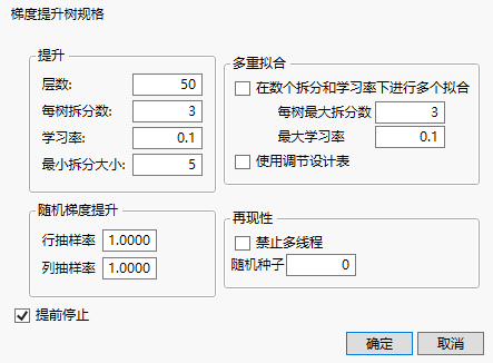

在启动窗口中选择确定后,“梯度提升树规格”窗口随即显示。
图 7.7 “提升树规格”窗口
0 < r ≤ 1 之类的数字。学习率接近 1 会导致最终树收敛更快,但也更容易过度拟合数据。当指定小的“层数”时,可以使用接近 1 的学习率。学习率通常是介于 0.01 和 0.1 之间的一个小数,它可以减慢模型收敛的速度。这样可以保留机会,以便之后的层可以使用与之前层不同的拆分。
打开一个窗口,您可以在其中选择包含某些调节参数的数据表(称为调节设计表)。调节设计表针对您想要指定的每个选项都有一列,并且包含一行或多行,每行都表示一个提升树模型设计。若未在调节设计表中指定任何选项,则使用默认值。
