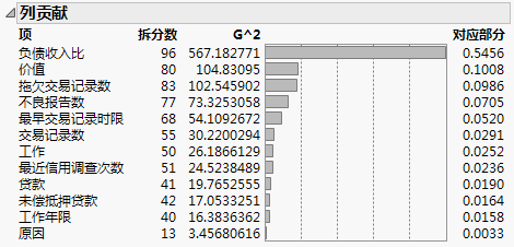

图 6.3 “列贡献”报表

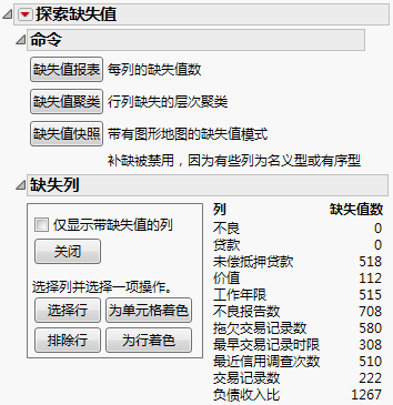

选择分析 > 筛选 > 探索缺失值。
在出现的“警示”中点击确定。
点击确定。
图 6.4 “缺失值”报表
负债收入比列包含 1267 个缺失值,达到观测数的 21%。“Bootstrap 森林法”分析中涉及的大多数其他列也包含缺失值。启动窗口中的“信息性缺失”选项确保在处理缺失值时认可它们所传达的任何信息。详细信息,请参见“分割模型”一章中第 82 页的“信息性缺失”。
