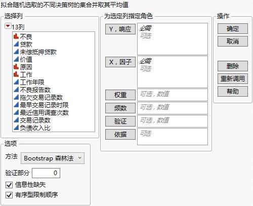

通过选择分析 > 预测建模 > Bootstrap 森林法启动“Bootstrap 森林法”平台。
图 6.7 “Bootstrap 森林法”启动窗口

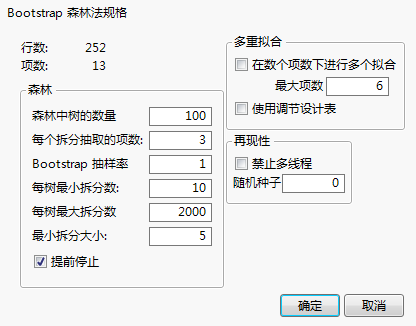

在启动窗口中选择确定后,“Bootstrap 森林法规格”窗口随即显示。
图 6.8 “Bootstrap 森林法规格”窗口
打开一个窗口,您可以在其中选择包含“森林”面板调节参数值的数据表(称为调节设计表)。调节设计表针对您想要指定的每个选项都有一列,并且包含一行或多行,每行都表示一个 Bootstrap 森林法模型设计。若未在调节设计表中指定任何选项,则使用默认值。

“多重拟合”面板
