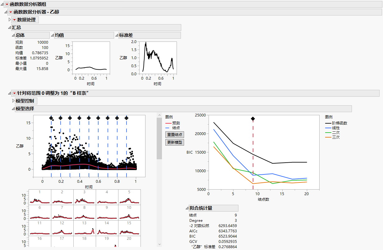

图 14.7 乙醇的“函数数据分析器”报表

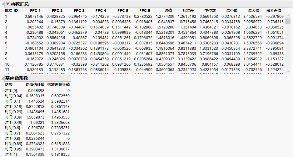

图 14.8 乙醇的“模型汇总”报表
在输入要显示的 FPC 数旁边的框中,键入 3。
点击取消选择所有汇总框。
点击确定。

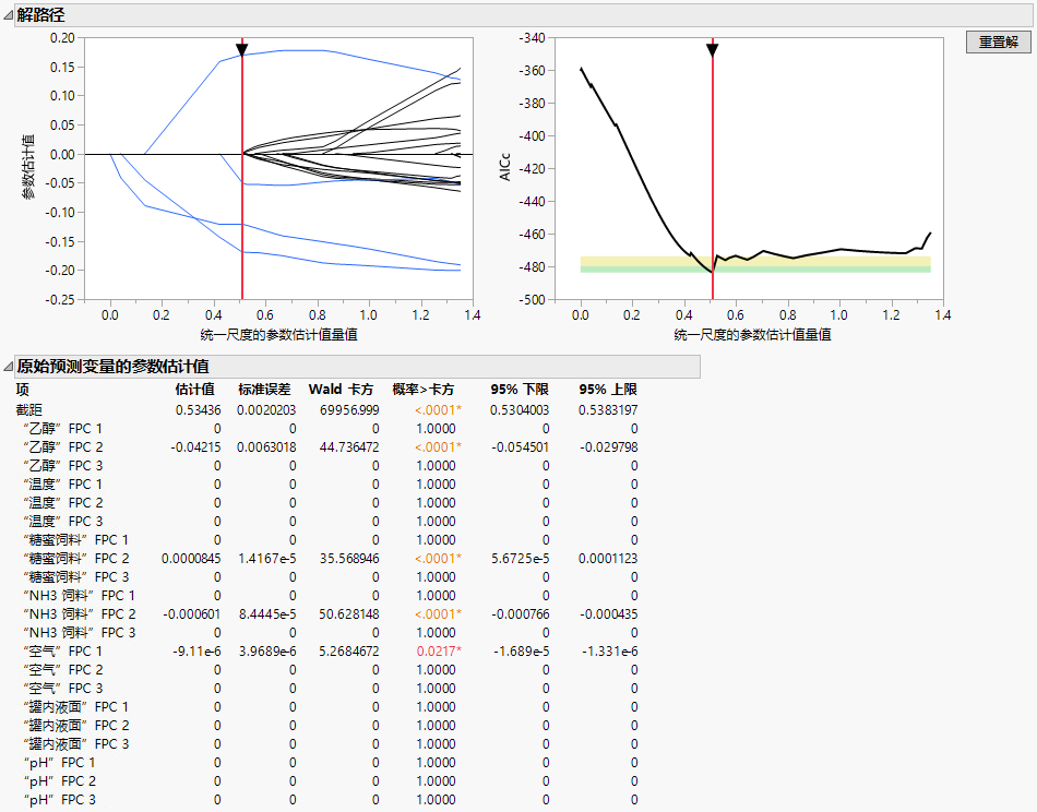

图 14.9 批次产量的“广义回归”报表
“广义回归”报表显示产量显著受乙醇、糖蜜饲料、NH3 饲料和空气的某些成分的影响。模型的 R 方为 0.732545。通过首先使用 FDE 对函数过程进行降维,您大大减少了变量数,但是仍具有构建合理预测模型的能力。
