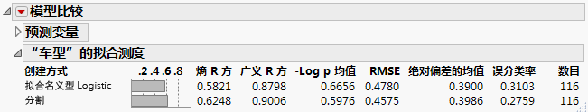

选择分析 > 预测建模 > 模型比较。
点击确定。
图 10.8 最初的“模型比较”报表

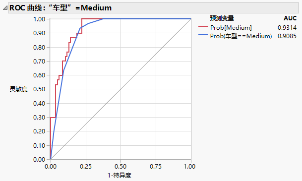

从“模型比较”红色小三角菜单中选择 ROC 曲线。
图 10.9 车型为“Medium”的 ROC 曲线

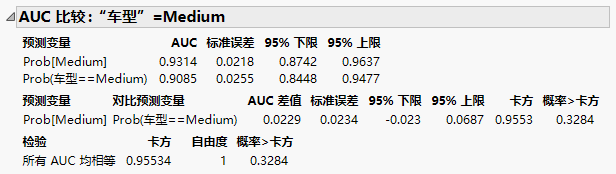

从“模型比较”红色小三角菜单中选择 AUC 比较。
图 10.10 车型为“Medium”的 AUC 比较
该报表显示了两个模型的 AUC 值(ROC 曲线下面积)之间的差值的假设检验结果。通过检查这些结果,您会发现车型的任何水平的 AUC 值之间都不存在统计差异。
