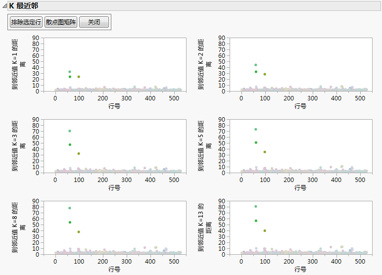

图 3.9 多元 k 最近邻离群值示例中的离群值
请注意:在图 3.9中的“K 最近邻”图内选定了三个极端离群值。 以上三行中的每一行都对应该污水处理厂的二次沉淀池报告故障时的一个日期。因为这三个数据点都是由于设备故障导致的,所以应将其从将来分析中排除。

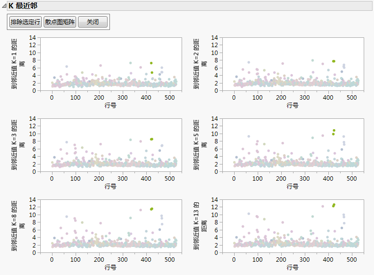

图 3.10 多元 k 最近邻离群值示例中的离群值
现在找到接近第 400 行的两个浅绿色离群值。注意它们随着 k 的增长越来越接近彼此。这两行对应于该污水处理厂出现固体物过多的日期。即便这些数据点的“到邻近值 K=13 的距离”相对较远,但您并不排除它们,这是因为这些数据点是由于您想要包括在研究中的情形引发的。您反而会在执行将来分析时留意它们。
