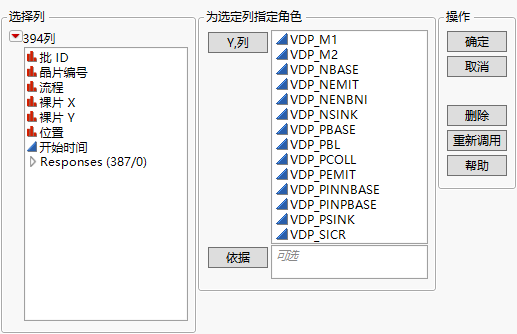

选择分析 > 分布。
将选定列分配到 Y,列角色。由于您在“分位数范围离群值”报表中选定了这些列名,所以它们在“分布”启动窗口中已然处于选定状态。

点击确定。

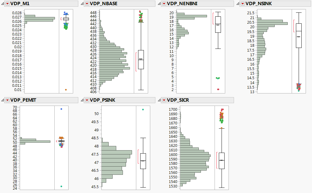

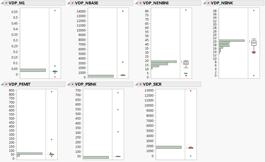

图 3.3显示报表的简化版本。
图 3.3 带有已选定离群值的列的分布
在选定报表中其余列的情况下,点击排除行。

图 3.4显示报表的简化版本。
图 3.4 带有已排除离群值的列的分布
