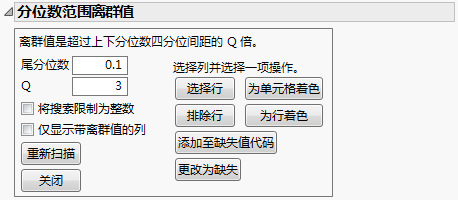

“分位数范围离群值”面板支持您指定如何计算离群值以及您希望如何管理离群值。图 3.6显示了默认的“分位数范围离群值”窗口。
图 3.6 “分位数范围离群值”窗口
开启“分位数范围离群值”报表的选定列中的离群值的排除行状态。点击重新扫描更新“分位数范围离群值”报表。
将选定的离群值添加至“缺失值代码”列属性。使用该选项标识数据中已知的缺失值或错误代码。缺失值和错误代码往往是整数,有时还是正的或负的一串 9。点击重新扫描更新“分位数范围离群值”报表。
将离群值改为数据表中的缺失值。将值改为缺失值时务必要小心。只有在明确数据无效或不准确时才将值改为缺失值。点击重新扫描更新“分位数范围离群值”报表。
将选定的离群值添加至“缺失值代码”列属性。您必须点击重新扫描更新“分位数范围离群值”报表。
