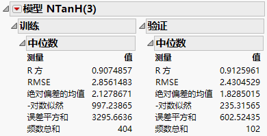

图 4.6 神经报表

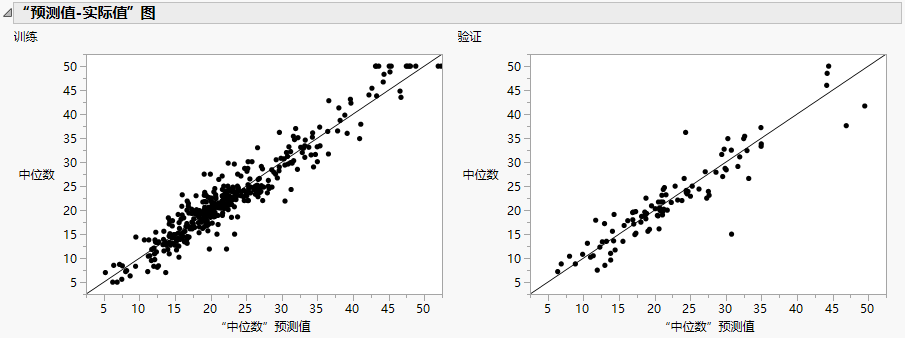

图 4.7 “预测值-实际值”图

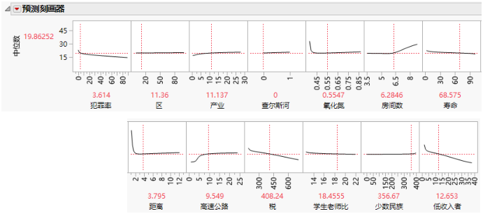

图 4.8 刻画器
有些变量的刻画迹线具有正斜率,有些则具有负斜率。例如,变量房间数具有正斜率。这表明住房中的房间数越多,中位数预测值就越高。变量 pt 是按城镇划分的师生比。该变量的斜率为负数,指示师生比越高,中位数值越小。
