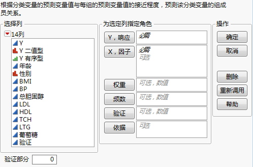

图 4.3 “神经”启动窗口
选择验证列。详细信息,请参见验证方法。 若在“选择列”列表中没有选择任何列的情况下点击“验证”按钮,您可以向数据表添加一个验证列。有关“生成验证列”实用工具的详细信息,请参见《预测和专业建模》手册中的““生成验证列”实用工具”。

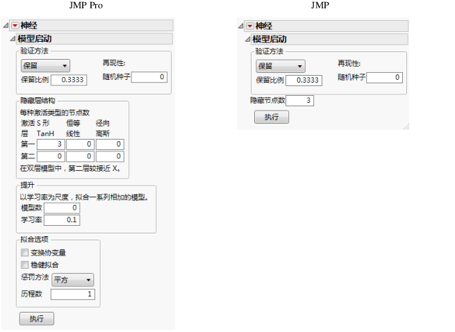

对于连续变量,缺失值将被该变量的均值取代。同时还会创建名为<列名>缺失的缺失值指示变量,并将其包括在模型中。若使用“模型启动”控制面板中的“变换协变量”拟合选项对变量进行了变换,缺失值将被变换后的变量的均值取代。
图 4.4 “模型启动”控制面板
在点击执行拟合模型后,您可以重新打开“模型启动”控制面板并更改设置以便拟合其他模型。
“神经”启动窗口
提升
拟合选项
