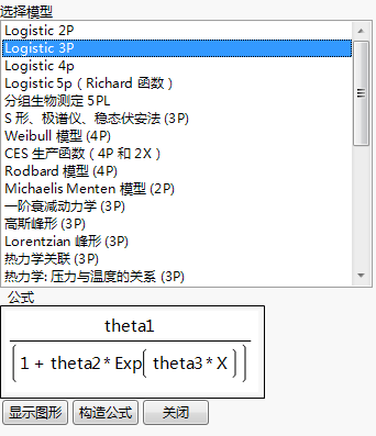

图 13.7 “非线性模型库”对话框

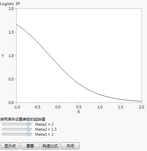

点击显示图形可以针对单参数模型显示二维理论曲线,针对双参数模型显示三维曲面图。对于包含两个以上解释变量 (X) 的模型,不提供图形。在图形窗口上,可以使用滑块更改参数的默认初始值,或是直接点击并输入值。请参见图 13.8。
图 13.8 “模型库”中的图形示例
重置按钮用于将参数的初始值恢复为默认值。

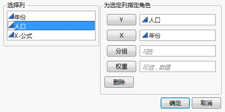

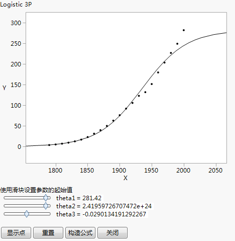

点击显示点可以在图上叠加实际数据点。图 13.9中所示的对话框将打开,要求您给 X 和 Y 角色以及可选的“分组”角色分配列。“分组”角色允许您为分类变量的每个水平拟合模型。若您在此处指定了“分组”角色,则还要在平台启动窗口上指定“分组”列。
图 13.9 选择角色
图 13.10 显示点
注意:若您在使用显示图形或显示点按钮前点击构造公式,系统将要求您提供 X 和 Y 角色以及可选的“分组”角色。请参见图 13.9。 在此之后,您将返回到图中,以便可以根据需要调整参数起始值。此时再次点击构造公式将创建新列。
