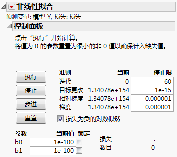

图 13.12 “非线性拟合”控制面板
6.

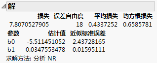

点击执行。
图 13.13 “解”报表
