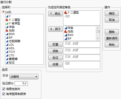

对于 JMP,输入 0.3 作为验证部分。
图 5.20 验证部分 = 0.3 的已完成启动窗口

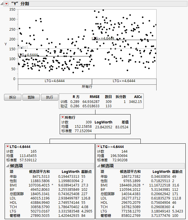

在平台报表窗口中,点击一次拆分以执行一次拆分。
图 5.21 第一次拆分后的报表(隐藏了决策树)

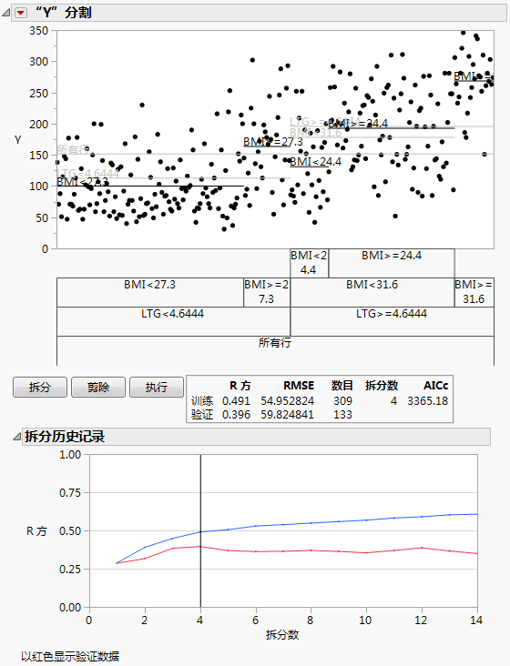

点击执行以使用自动拆分。
图 5.22 带验证、自动拆分后的报表
