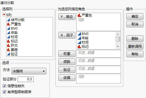

选择分析 > 预测建模 > 分割。
对于 JMP,输入 0.3 作为验证比例。
图 5.25 验证部分 = 0.3 的已完成启动窗口

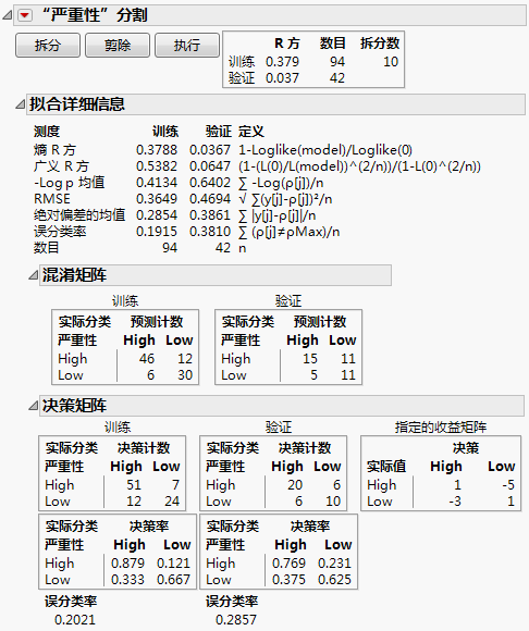

点击“‘严重性’分割”旁边的红色小三角菜单,选择指定收益矩阵。
10.
图 5.26 完成的收益矩阵
11.
点击确定。
12.
点击“‘严重性’分割”旁边的红色小三角菜单,选择显示拟合详细信息。
图 5.27 “混淆矩阵”报表和“决策矩阵”报表
