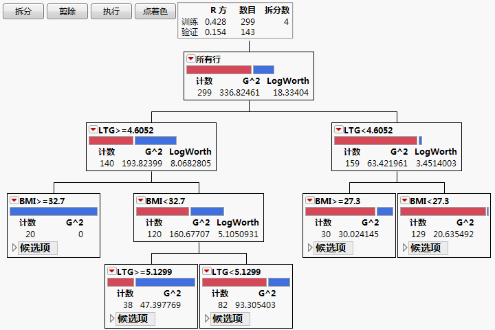

在平台报表窗口中,点击执行以执行自动拆分。
图 5.2 糖尿病的分割报表

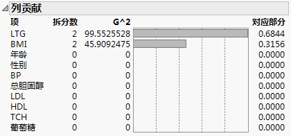

图 5.3 “列贡献”报表
“列贡献”报表显示 LTG 和 BMI 是决策树模型中仅有的两个预测变量。在两个拆分中使用每个列。您的结果可能不同。使用“验证部分”时,从数据表中随机选择验证集。若您重做分析,将选择新的随机验证集,并且您的结果可能不同于第一次分析的结果。

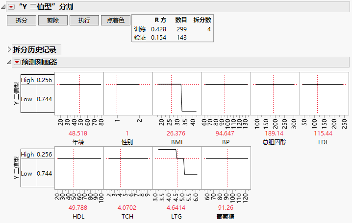

点击“‘Y 二值型’分割”旁边的红色小三角,然后选择保存列 > 刻画器。
图 5.4 分割模型的刻画器
