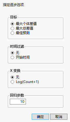

支持您使用逐步回归中 X,过程 变量的常规计数数据或 Log(Count + 1) 数据。“Log(Count + 1)”选项可变换回归中的变量,以使高频计数在回归中具有较少的线性影响。若选择“无”选项,高频计数在回归中具有线性影响。
图 22.4 “逐步回归”窗口
