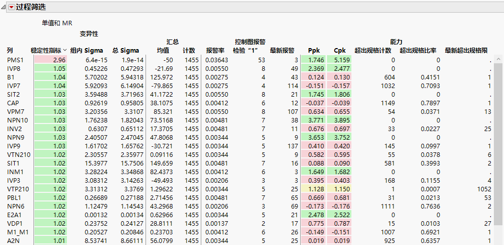

Semiconductor Capability.jmp 样本数据表包含 128 列过程测量值。每个列包含 1,455 个测量值。您想确定哪些过程不稳定。此外,每个列包含“规格限”列属性。若过程稳定,则适合计算过程能力。接下来针对该数据表您要评估过程的稳定性和能力。
选择分析 > 筛选 > 过程筛选。
点击确定。
图 19.2 初始报表的部分视图

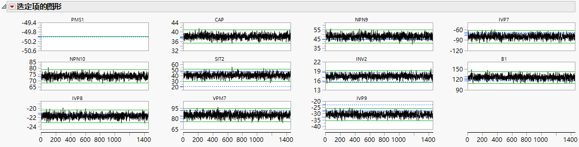

右击选定的过程并选择选定项的快速图形。
图 19.3 最高报警率过程的快速图形

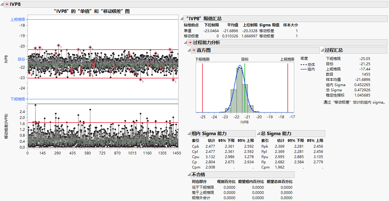

在“汇总”表中选择第二个过程,它对应于 IVP8。
8.
右击选定的过程并选择选定项的控制图。
图 19.4 IVP8 的“控制图生成器”报表
将显示“控制图生成器”报表。因为 IVP8 有“规格限”列属性,该报表还包含能力分析。
