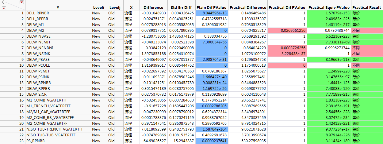

从“响应筛选”报表的红色小三角菜单中,选择保存比较均值。
图 18.12显示了数据表的一部分。对于 Y 中的每个响应,相应的行给出有关流程的“New”和“Old”水平的检验信息。
图 18.12 “Compare Means”表,部分视图
因为 Probe.jmp 中规格限没有保存为列属性,JMP 会计算每个响应的实际差值。将您指定的实际差值 0.15 与响应的 6σ 范围估计值相乘, 该值用于检验实际差值和等价性。它显示在实际差值列中。
“纯差值 p 值”列根据 p 值对显著的响应进行了标识。“实际差值 p 值”和“实际等价性 p 值”列给出实际差值检验和实际等价性检验的 p 值。请注意很多列在统计上显示存在显著差值,但是实际上不显示存在显著差值。

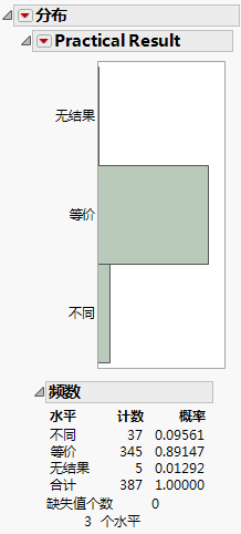

显示“Compare Means”数据表并选择分析 > 分布。
9.
10.
点击确定。
图 18.13显示了实际显著性的结果的分布情况。根据指定的实际差值检验,只有 37 个检验不同。有 5 个响应的检验是无结果的。您不能判断这些响应在流程前后是否产生了有实际意义的差异。
