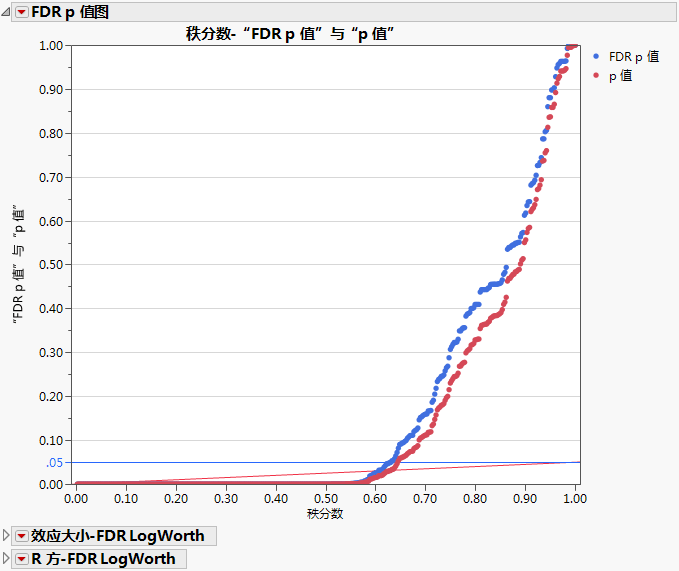

“FDR p 值图”对于 387 个检验的每个检验显示两种 p 值:“FDR p 值”和“p 值”。这两种值是针对秩分数标绘的。“p 值”是流程-Y 检验的常规 p 值。“FDR p 值”是经过调整的 p 值,以确保伪发现率 (FDR) 不超过指定值(本例为 0.05)。FDR p 值用蓝色标绘,p 值用红色标绘。“秩分数”将 FDR p 值按从小到大(显著性降低)的顺序排名。
图上的水平蓝线和倾斜的红线是 FDR 显著性的阈值。针对假发现率进行调整后,FDR p 值位于蓝线下的检验在 0.05 水平下是显著的。针对假发现率进行调整后,普通 p 值位于红线下的检验在 0.05 水平下是显著的。这样,在图中可以通过任意一组 p 值了解 FDR 显著性。
图 18.2 针对流程执行的 387 个检验的“响应筛选”报表
