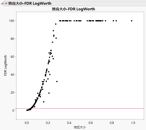

在“效应大小-FDR LogWorth”图中,垂直轴为“FDR LogWorth”,水平轴为“效应大小”。通常情况下,效应越大导致 p 值越显著,LogWorth 值越大。但是,该关系不一定总是成立,因为显著性也依赖于误差方差。实际上,由于误差方差的大小不同,大的 LogWorth 可能与小效应关联,小的 LogWorth 可能与大效应关联。使用“效应大小-FDR LogWorth”图可以探索该关系。
图 18.6显示 Probe.jmp 样本数据表(“LogWorth 最大值”设置为 100)的“效应大小-FDR LogWorth”图。大多数 FDR LogWorth 值超过 2,这指示大多数效应在 0.01 水平上是显著的。FDR LogWorth 值 100 对应于极小的 p 值。
图 18.6 效应大小-FDR LogWorth
