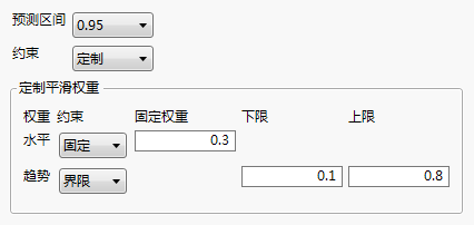

图 16.11 定制平滑权重
图 16.11中显示的示例具有固定为 0.3 的水平权重 (α),界限为 0.1 和 0.8 的趋势权重 (γ)。在该例中,趋势权重的值可以在范围 0.1-0.8 内变动,而水平权重则固定为 0.3。请注意,您可以使用这些定制约束预先指定所有平滑权重。这样就不用从数据估计权重,尽管仍计算预测和残差。
