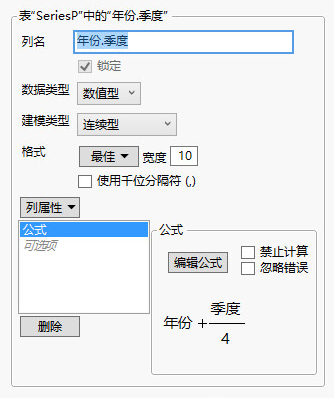

该示例使用 SeriesP.jmp 样本数据表来显示如何执行时间序列分析。您首先创建一个适合“时间 ID”的新列。
SeriesP.jmp 数据表包含一个年份列和季度列来标识在观测响应期间的时间期间。但是,“时间序列”平台需要具有唯一、等间距的时间点的一列来标记 X 轴。若未指定“时间 ID”,则使用行号标识时间期间。为避免该问题和使报表更易于解释,您从年份和季度构造一个“时间 ID”列。
选择列属性 > 公式。
选择年份并点击加号。
5.
6.
点击确定。
图 16.16 新建列

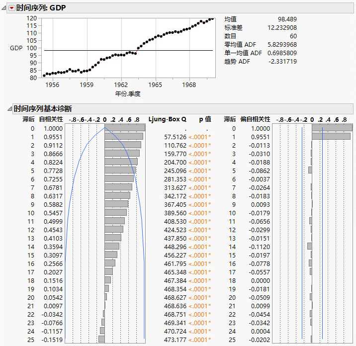

图 16.17 SeriesP.jmp 的“时间序列”报表

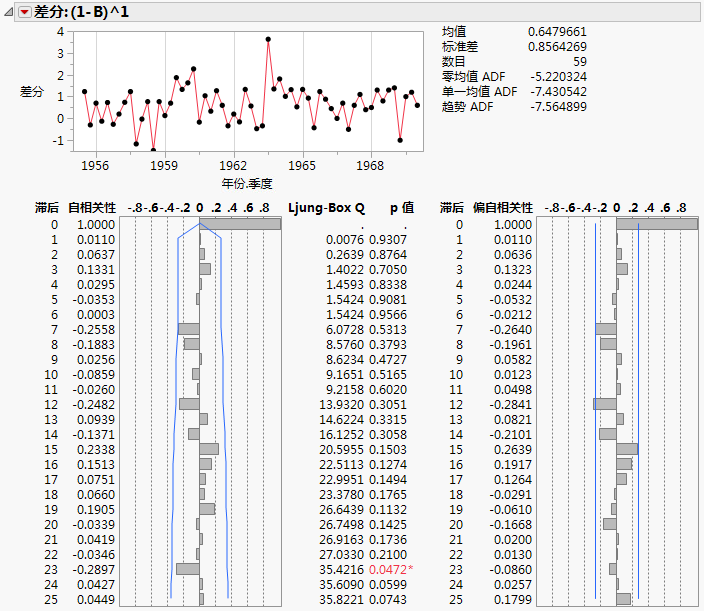

图 16.18 SeriesP.jmp 的“差分”报表

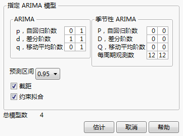

通过设置范围 0 到 1,将差分阶数 d 固定为 1,因为差分报表已显示“滞后-1”差分是合适的。
将自回归阶数 p 设置为 0 到 1 的范围,因为原始序列显示了自相关性的证据。
将移动平均阶数 q 设置为 0 到 1 的范围。
图 16.19 指定 ARIMA 模型组

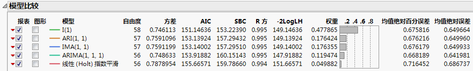

图 16.20 “模型比较”表

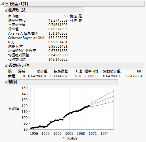

图 16.21 ARIMA(0,1,0) 的模型报表
