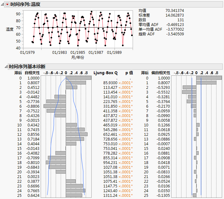

该示例使用 Raleigh Temps.jmp 样本数据表,它包含从 1980 到 1990 年测量的每月最高温度(华氏度)。使用“时间序列”平台来查看序列并预测接下来两年的每月最高温度。
选择分析 > 专业建模 > 时间序列。
5.
在预测周期数旁边的框中键入 24。
6.
点击确定。
图 16.2 Raleigh Temps.jmp 的时间序列分析报表
7.

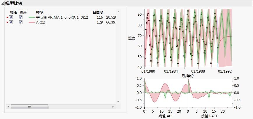

点击“时间序列”红色小三角菜单,然后选择 ARIMA。
8.
将自回归阶数 p 设置为 1,因为该序列显示了自相关性的证据。
9.
点击估计。
10.
点击“时间序列”红色小三角菜单,然后选择季节性 ARIMA。
11.
在“ARIMA”框中,将自回归阶数 p 设置为 1,因为该序列显示了自相关性的证据。
12.
在“季节性 ARIMA”框中,将季节差分阶数 D 设置为 1,因为该序列显示了季节性的证据。
13.
点击估计。
14.
在“模型比较”表中,为两个模型选中图形下的框。
图 16.3 Raleigh Temps.jmp 的“模型比较”表
