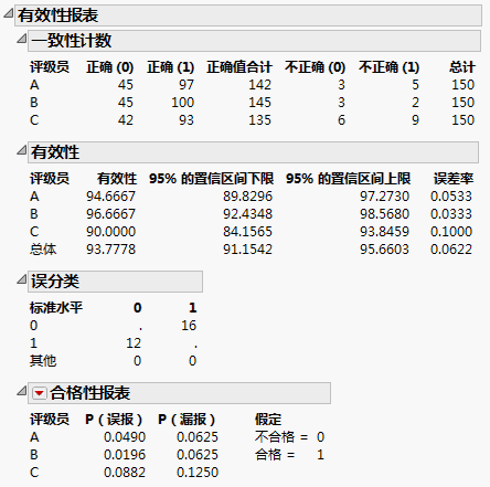

仅当您在启动窗口中指定了“标准”变量后,才会显示“有效性报表”。有关“标准”变量的说明,请参见启动“变异性/计数量具图”平台。该报表将每个评级员与标准进行比较。
图 10.7 有效性报表
“一致性计数”表显示关于标准的每个水平的正确数和不正确数的单元格计数。在图 10.7中,标准变量有两个水平:0 和 1。评级员 A 对于水平 0 有 45 个正确响应和 3 个不正确响应,对于水平 1 有 97 个正确响应和 5 个不正确响应。
