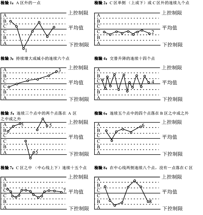

右击菜单或窗口左侧中的警告选项显示检验选项的子菜单。您可以从菜单中选择一个或多个特殊原因的检验(Western Electric 规则)。Nelson (1984) 制定了一种用于在控制图上标识特殊检验的编号表示法。这些检验同时适用于大小相等和不等的样本。
特殊原因检验的说明与解释列出并解释了八个检验,图 3.7演示了这些检验。以下规则适用于各检验:

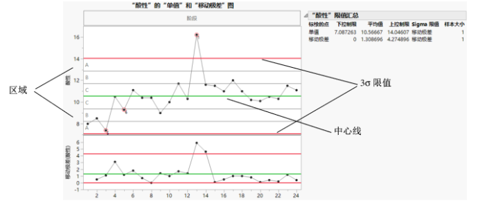

图 3.6 Western Electric 区域规则

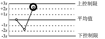

规则 1 2S 通常用于 Levey-Jennings 图,其中的控制限设置为距离均值两个标准差。有任一点超出这些限值就会触发该规则。

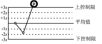

规则 1 3S 指的是常用于 Levey-Jennings 图的规则,其中的控制限设置为距离均值三个标准差。有任一点超出这些限值就会触发该规则。

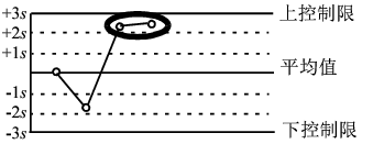

规则 2 2S 在两个相邻控制测量值位于距离均值两个标准差以外时触发。

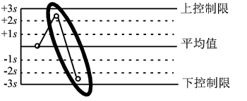

规则 R 4S 在以下条件下触发:一个测量值位于距离均值两个标准差以外,而且前一个测量值位于相反方向上距离均值两个标准差之外的位置,以至于差值大于四个标准差。

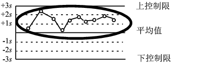

规则 10 X 在十个相邻点位于均值同侧时触发。
