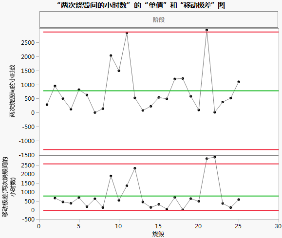

图 3.24 “两次烧毁间的小时数”的“单值”和“移动极差”图

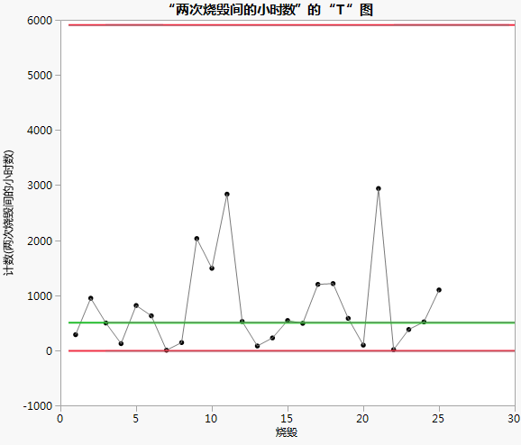

6.
图 3.25 “两次烧毁间的小时数”的 t 图
