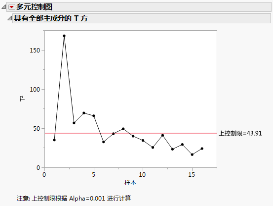

选择分析 > 质量和过程 > 控制图 > 多元控制图。
选择所有列并点击 Y,列。
点击获取目标。
5.
打开您保存的 Steam Turbine Targets.jmp 表。
6.
点击确定。
7.
从红色小三角菜单,选择设置 Alpha 水平 > 其他。
8.
键入 0.001 并点击确定。
图 7.4 蒸汽涡轮控制图
图 7.4显示失控情况出现在观测 2、3、4、5 和 8 中。该结果暗示这些观测与 Steam Turbine Historical.jmp 中的历史数据不符,需要进一步调查过程。为了找到可指定的原因,您可能要查看各个一元控制图或执行另一个一元过程。
