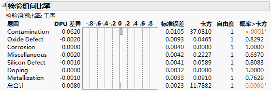

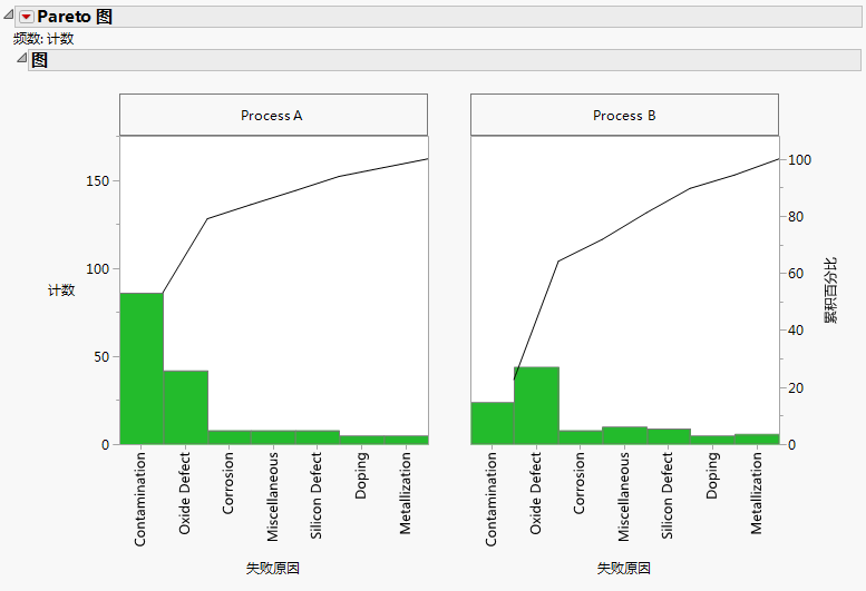

本例使用 Failures.jmp 样本数据表,其中包含失败数据和一个频数列。表中列出集成电路制作过程中失败的原因,以及两个过程中出现每种类型缺陷的次数。为该示例指定的常数样本大小为 1000。

图 12.10 “Pareto 图”报表窗口

图 12.11 “检验组间比率”的结果
