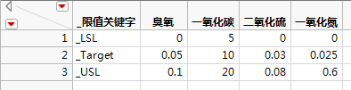

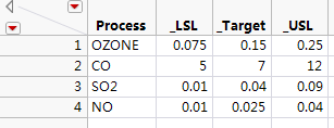

限值数据表可采用两种不同的格式:高型或宽型。高型限值数据表将各个响应显示在一列中,其他各列分别显示限值关键字。宽型限值数据表让每个响应对应一列,再用一列添加限值关键字的标签。这两种格式均可使用从数据表加载规格限选项来读取。
图 11.8 示例:高型规格限表
图 11.9 示例:宽型规格限表
