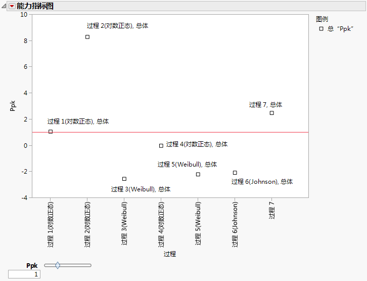

图 11.13显示 Process Measurements.jmp 样本数据表的“能力指标图”报表。使用非正态分布拟合了七个变量。使用正态分布拟合了过程 7。使用“能力指标图”红色小三角菜单中提供的“添加总 Sigma 点标签”选项为点添加了标签。
图 11.13 具有非正态分布的能力指标图
显示或隐藏 Ppk 水平着色。选择“着色水平”时,着色区域显示在图中。着色区域说明如下,其中使用 p 来表示 Ppk 下方框中显示的值:
绿色区域中的点:2p < Ppk。
