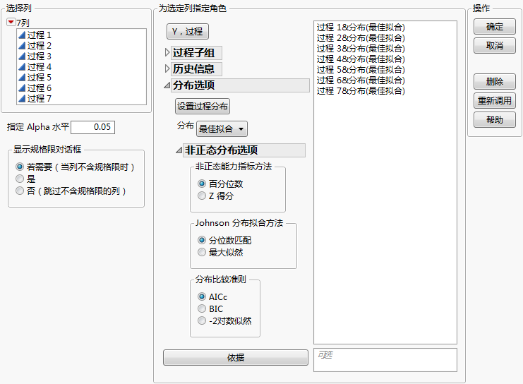

选择分析 > 质量和过程 > 过程能力。
选择 Y,过程列表中的全部七列。
5.
点击设置过程分布。
后缀 &分布(最佳拟合) 添加至“Y,过程”列表中的每个变量名。“最佳拟合”选项指定应该为每个变量拟合最佳拟合参数分布。可用的参数分布包括:正态、beta、指数、gamma、Johnson、对数正态和 Weibull 分布。请参见图 11.3。
6.
图 11.3 完成的启动窗口
7.
点击确定。

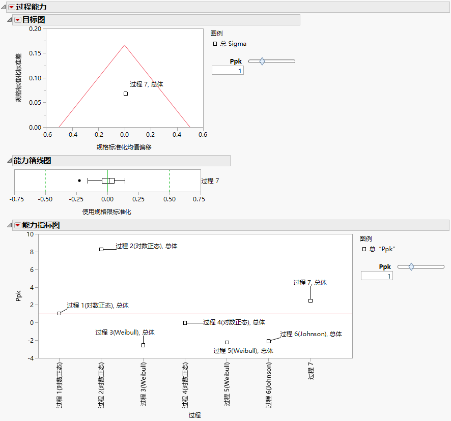

从“能力指标图”红色小三角菜单中选择添加总 Sigma 点标签。
图 11.4 已添加变量标签的初始报表
“能力指标图”显示全部七个过程的 Ppk 值。只有两个过程 — 过程 2 和过程 7 — 的能力值超过 2。请注意,最佳拟合非正态分布显示在“能力指标图”中变量名称右侧的括号中。过程 7 的最佳拟合分布由于是正态分布而未加以显示。

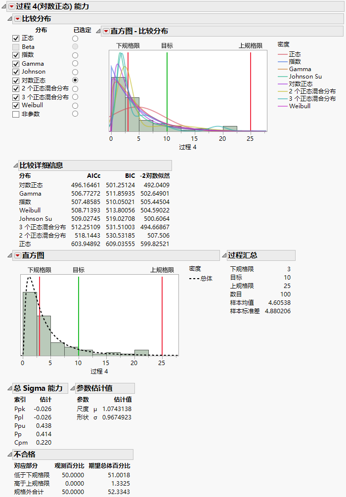

滚动至名为过程 4(对数正态) 能力的报表。
图 11.5 过程 4 的单项详细报表
过程 4 的报表标题表明能力计算基于对数正态拟合。“比较分布”报表中除“非参数”和“Beta”复选框之外的所有复选框均已选中,这表示拟合了这六个分布。(这是因为您在启动窗口中请求了“最佳拟合”。)在“已选定”列中选定的按钮指示“对数正态”分布是用在“过程 4(对数正态) 能力”报表中其余部分的分布,用来估计能力和不合格。
