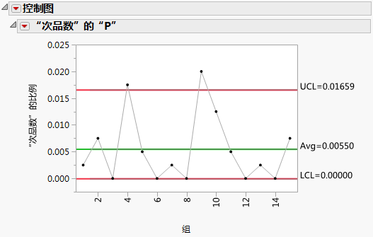

Quality Control 样本数据文件夹中的 Washers.jmp 数据包含每批次 400 个镀锌垫圈共计 15 个批次的缺陷计数。生产出的垫圈要经过检查,查看是否存在粗糙电镀和钢体裸露之类的镀层面缺陷。若垫圈存在镀层面缺陷,则认为其不合格或有缺陷。因此,缺陷计数表示每批次 400 个中有多少垫圈存在缺陷。使用 Washers.jmp 数据表,指定一个样本大小变量,该变量允许具有不同的样本大小。该数据包含所有常数样本大小。
选择分析 > 质量和过程 > 控制图 > P。
5.
6.
点击确定。
图 4.21 p 图
