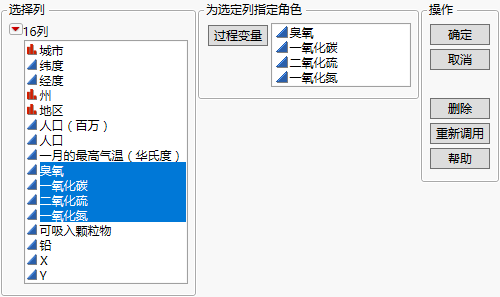

选择分析 > 质量和过程 > 管理规格限。
图 A.1 指定列
点击确定。
5.

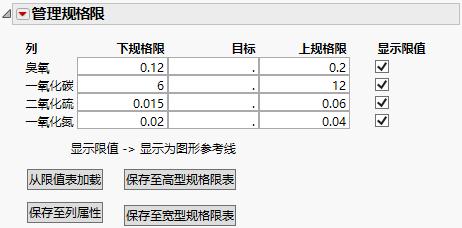

添加规格限。您可以通过从 JMP 数据表中加载现有限值(从限值表加载)或手动输入限值来完成该操作。对于本例,手动输入以下限值:
臭氧:下规格限 0.12,上规格限 0.2
一氧化碳:下规格限 6,上规格限 12
二氧化硫:下规格限 0.015,上规格限 0.06
一氧化氮:下规格限 0.02,上规格限 0.04
6.
从“管理规格限”旁边的红色小三角中,选择显示全部限值。
图 A.2 设置规格限
7.
选择您希望如何保存规格限。对于本例,点击保存至列属性。这会将规格限另存为相应数据表中的列属性。您还可以将其保存到新数据表中(高型或宽型)。
8.
9.

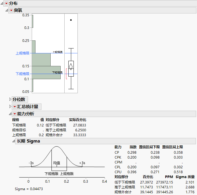

现在,您可以运行任何分析。对于本例,选择分析 > 分布。
10.
11.
点击确定。
图 A.3 分布中的臭氧的规格限
您添加到臭氧列的规格限显示在直方图中。由于该列包含“规格限”列属性,“分布”报表还包含“能力分析”报表。
