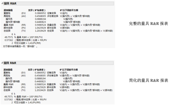

图 9.7 “量具 R&R”报表的示例
在该示例中,“变异”列中的值是按 k 的值(该示例中为 6)统一尺度的方差分量之和的平方根。
可接受的测量变异百分比显示 Barrentine (1991) 所建议的测量变异准则。
若您在“输入/验证量具 R&R 规格”窗口中提供了容差区间,则在“量具 R&R”报表中会显示容差百分比列。该列的计算公式为:100*(变异/容差)。此外在报表底部会显示(精度/容差)比率。该比率表示由于量具变异性丧失的容差或能力区间所占的比例。
