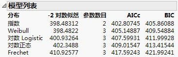

图 5.3 “模型列表”报表
图 5.3显示“模型列表”报表。从该报表中,您可以确定最佳拟合分布是“指数”分布。

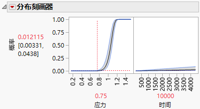

在“分布刻画器”报表中,将应力的当前值设置为 0.75。
17.
将时间的当前值设置为 10000。
图 5.4 采用指定设置的指数分布的分布刻画器
图 5.4显示在 10000 个时间单位时,处于稳定不变应力(0.75)下的某个检验单元的失效预测概率为 0.007233,95% 置信区间介于 0.00137 到 0.03776 之间。
