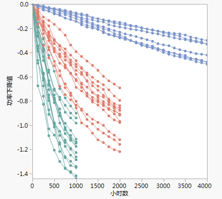

为便于解释“非线性路径模型规格”,请打开 Device B.jmp 数据表。该数据包含在四个温度水平上测量的 34 个单元的功率下降测量值。按以下步骤操作:
5.
6.
7.
点击确定。
图 7.7显示了数据的初始叠加图。
图 7.7 “Device B”的叠加图

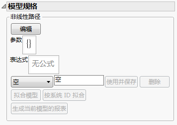

创建模型的第一步是在最初标记为空的菜单上选择一个选项:
当退化发生在单个化学反应中并且反应率只是温度的函数时,“反应率”选项适用。从图 7.8所示的菜单中选择反应率或反应率 I 型。 尽管类似于“反应率”模型,但“反应率 I 型”模型包含一个偏移项,该项可更改与响应值符号相关的基本假设。

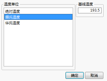

图 7.9 单位和基线选择

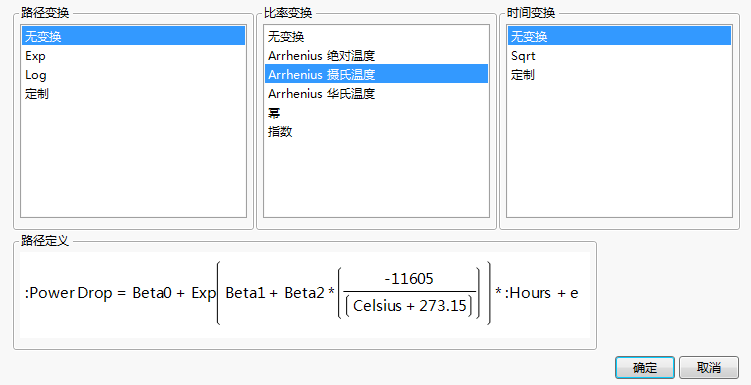

图 7.10 恒定比率变换
一旦对每个变换做出选择,关联的公式即显示在图 7.10所示的左下角。

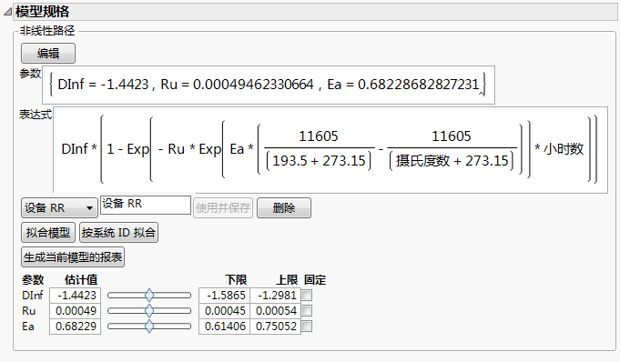

若需要,在文本框中键入名称为模型命名。对于本例,请使用名称“Device RR”。之后,点击使用并保存按钮进入该模型并激活其他按钮和功能。图 7.12显示点击“使用并保存”按钮后出现的“模型规格”窗口。
图 7.12 模型规格
拟合模型按钮用数据拟合模型。
按系统 ID 拟合用于按标签,系统 ID 的每个水平拟合模型。
删除按钮用于从模型菜单中删除模型。
初始参数值显示在底部,同时显示滑块,用来直观演示参数的变化如何影响模型。为此,首先从平台红色小三角菜单中选择图形选项 > 显示拟合线以便在图上显示拟合线。然后,移动参数滑块以查看更改会如何影响拟合线。
Ea (Ea) — 特定反应的活化能
AF(temp) =
要固定某个参数的值,请在固定下方选中该参数对应的框。一旦固定,该参数在模型拟合过程中将保持不变。
