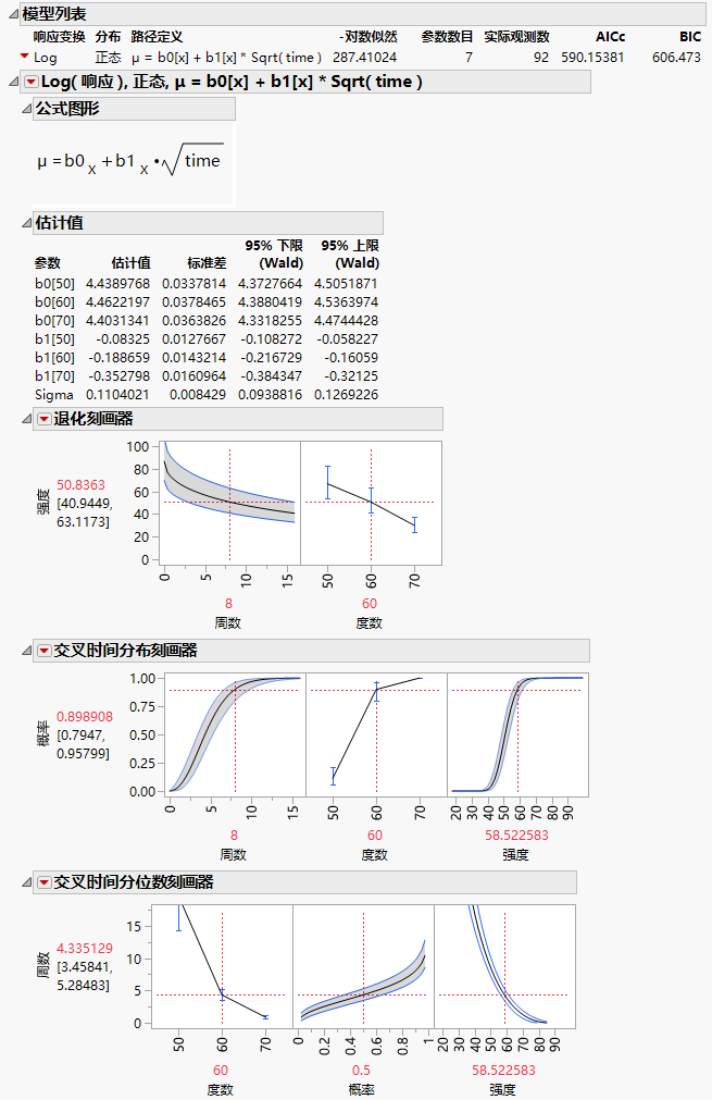

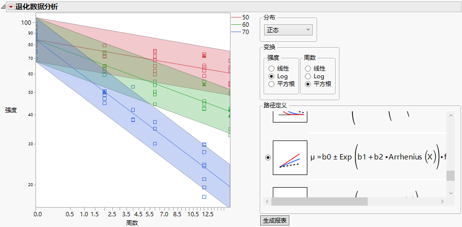

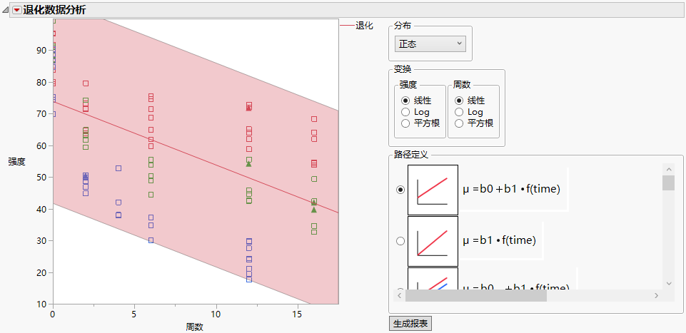

图 8.2 初始退化图
图 8.3 显示模型的图
点击生成报表。
图 8.4 基本模型的报表

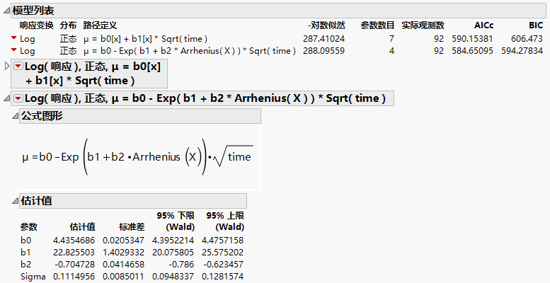

斜率 b1 在度数的三个值下的估计值表明在较高温度下会更快地出现退化。依赖化学过程的失效机制通常使用针对温度的 Arrhenius 模型就可以很好地建模。出于此原因,您现在需要拟合一个模型,将 Arrhenius 变换应用到用“摄氏温度”尺度测量的度数。
5.
对“路径定义”选择 μ = b0 ± Exp(b1 + b2*Arrhenius(X))*f(time)。
6.
图 8.5 显示应用了 Arrhenius 变换的模型的图
7.
点击生成报表。
由于 Arrhenius 模型显示拟合效果更好(可以通过图 8.6中该模型较小的 AICc 和 BIC 值看出),您可以使用该模型继续您的分析。

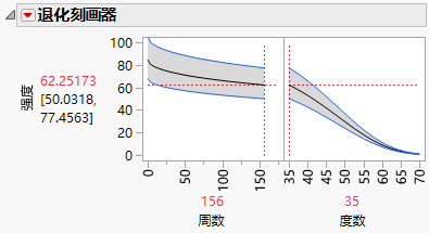

图 8.7 退化刻画器
这些设置下的预测强度为 62.25173,95% 预测区间介于 50.0318 到 77.4563 之间。在这些设置或更温和的设置下,不太可能出现失效。

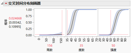

图 8.8 交叉时间分布刻画器

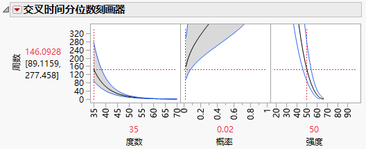

图 8.9 交叉时间分位数刻画器
