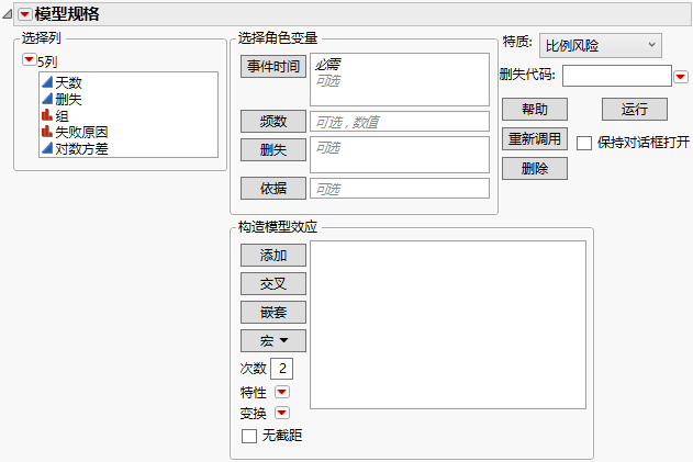

启动“拟合比例风险”平台
通过选择分析 > 可靠性和生存 > 拟合比例风险来启动“拟合比例风险”平台。
图 15.4 “拟合比例风险”启动窗口
提示:要更改 alpha 水平,请点击红色小三角菜单并选择设置 Alpha 水平。
“拟合比例风险”启动窗口包含以下选项:
事件时间
包含事件时间或删失时间。
删失
删失列中的非零值指示删失观测。(删失值的编码通常等于 1。)未删失值必须编码为 0。
频数
当记录多个单元时其值是每行的观测频数或计数的列。
依据
为分类或分组变量的每个水平执行单独的分析。
构造模型效应
使效应进入模型。有关“构造模型效应”选项的更多详细信息,请参见《拟合线性模型》手册中的“构造模型效应”。
特质
指示拟合方法。应始终选择“比例风险”。
删失代码
