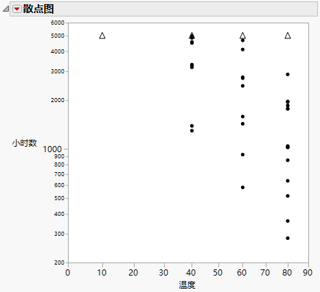

说明变量与寿命事件的散点图显示在报表窗口的顶部。对于 Devalt.jmp 样本数据,散点图显示“温度 - 小时数”图。失效和删失观测的散点图表示指示如何在报表窗口的散点图中表示每种失效类型。要增大图上标记的大小,右击该图,先选择标记大小,再选择所列的一个标记大小。
图 4.6 “温度 - 小时数”散点图

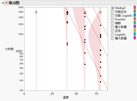

指定所需的分位数线,一次指定三条。您可以通过连续选择添加多条分位数线添加更多分位数。默认分位数值为 0.1、0.5 和 0.9。无效的分位数值(如缺失值)将被忽略。您可以按需仅输入一个分位数值,将其他条目留空。
图 4.6显示了初始散点图;图 4.7显示了选定显示密度曲线和添加多条分位数线选项后生成的散点图,其中显示了 Weibull 分布的各种温度水平下的曲线和分位数线。您还可以查看其他分布所有温度水平下的密度曲线。可以一次选定一个分布,也可以通过选中所需分布名称左侧的框来同时查看这些分布。
图 4.7 选定了密度曲线和分位数线选项的散点图
