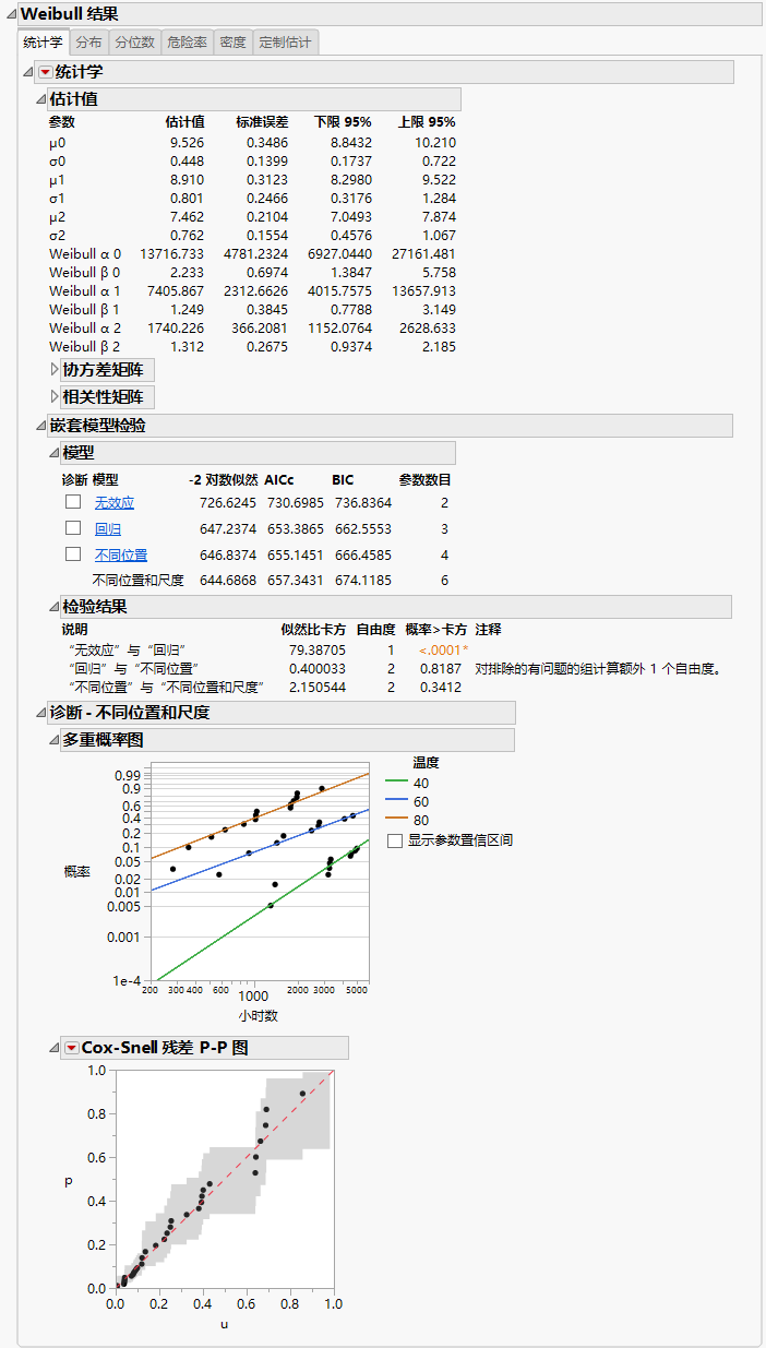

报表窗口的“结果”部分显示了比“比较”报表更为详细的统计学和预测刻画器。为每个选定分布都显示单独的结果部分。图 4.13显示了 Devalt.jmp 的 Weibull 结果、嵌套模型检验和诊断图的一部分内容。
每个指定分布都包含统计结果、诊断图以及分布、分位数、危险率、密度和加速因子这些刻画器。定制估计选项卡支持您使用 Wald 和似然区间方法估计特定的失效概率和分位数。若在平台启动窗口中选择了 Box-Cox 关系,还会显示灵敏度选项卡。该选项卡显示相对对数似然和 B10 寿命如何作为 Box-Cox lambda 的函数发生变化。

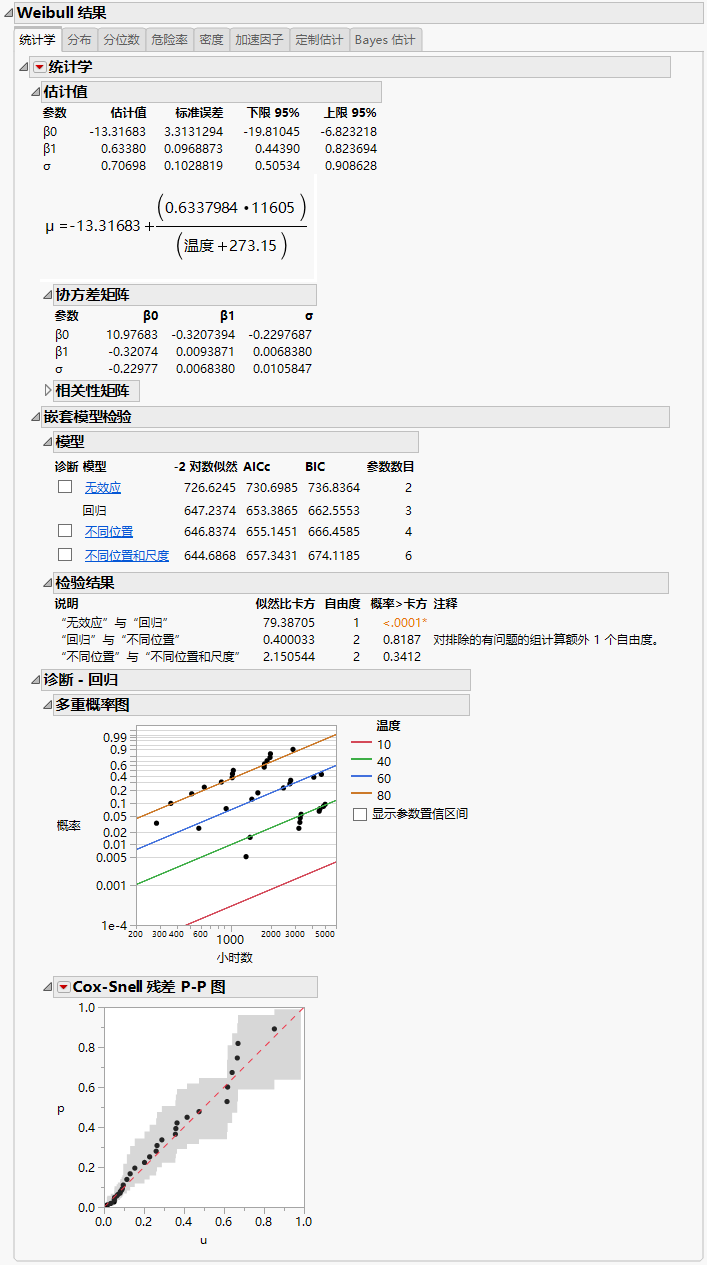

对于每个参数分布,都有一个“统计学”部分显示参数估计值、协方差矩阵、置信区间、汇总统计量和诊断图。您可以通过从每个参数分布的“统计学”红色小三角菜单中选择以上任意或全部选项,从而保存概率、分位数和危险率估计值。估计值以及相应的置信上限和下限会另存为数据表中的列。图 4.14显示了可用于任何参数分布的保存选项。

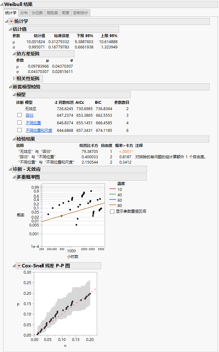

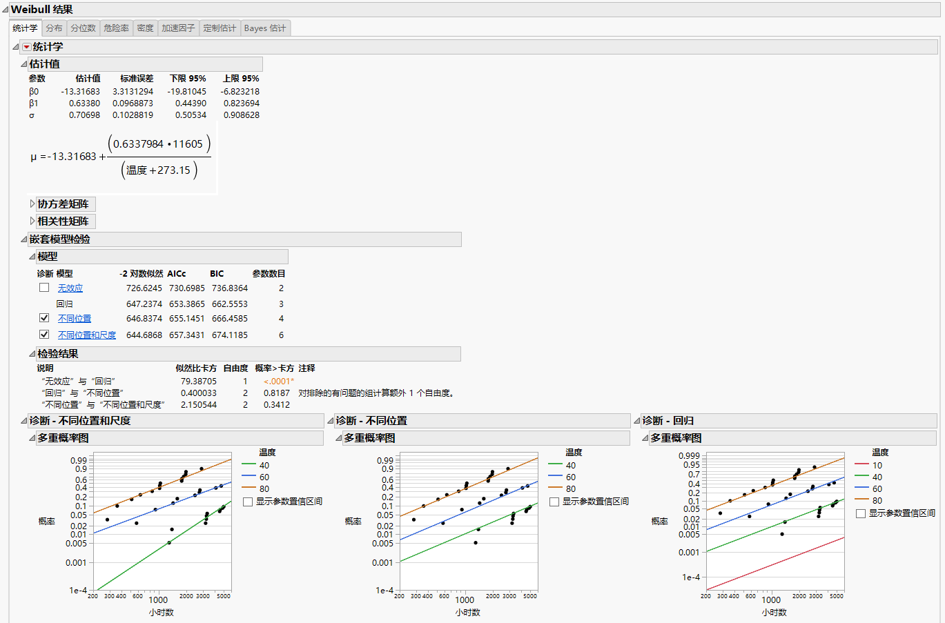

要独立于其他模型查看每个模型的结果,请点击所关注的加下划线的模型(列在嵌套模型检验下方),然后取消选中其他模型的复选框。

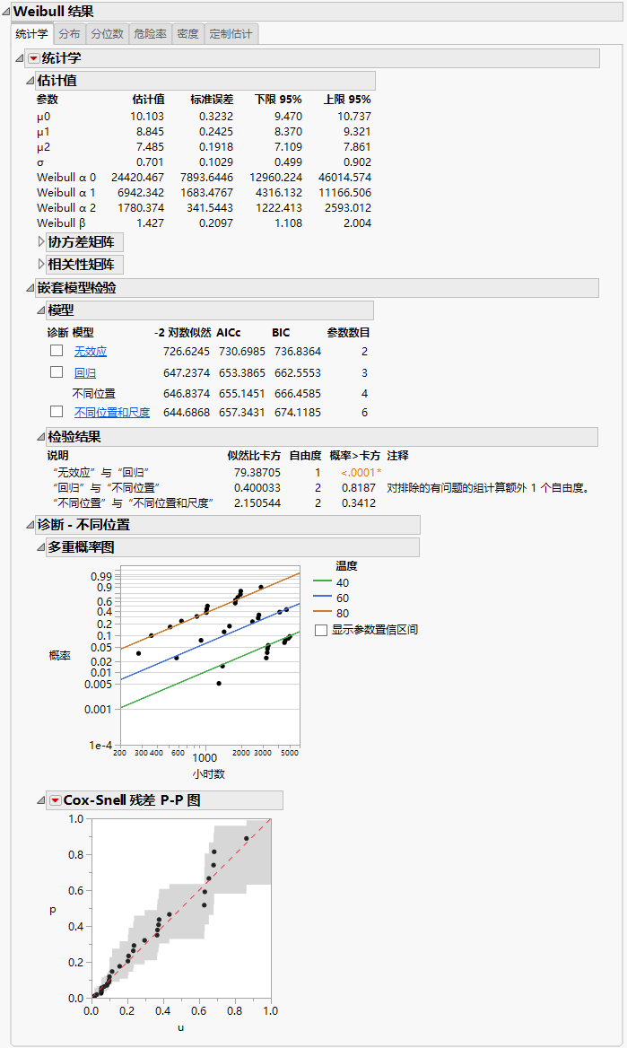

注意:为 Weibull 分布拟合“不同位置和尺度”或“不同位置”模型时,Weibull 分布的这两个参数化都会显示在“估计值”表中,这与图 4.15和图 4.16中的情况相同。有关 Weibull 参数化的详细信息,请参见“生存分析”一章中第 308 页的“Weibull”。
图 4.13中显示的“多重概率图”用来验证加速变量不同水平的分布假设。若每个水平对应的线条未能穿过该水平的数据点,则分布假设可能不成立。并排的比较诊断图可用于直观地比较不同模型的有效性。有关多重概率图的讨论,请参见 Meeker and Escobar (1998, sec. 19.2.2)。每个多重概率图在图例下方都有一个选项,该选项支持您显示或隐藏图中每条线的着色参数置信区间。
“Cox-Snell 残差 P-P 图”用于验证数据的分布假设。若数据点大幅度地偏离对角线,则分布假设可能不成立。“Cox-Snell 残差 P-P 图”红色小三角菜单包含名为保存残差的选项,该选项支持您将残差数据保存到数据表中。有关 Cox-Snell 残差的讨论,请参见 Meeker and Escobar (1998, sec. 17.6.1)。

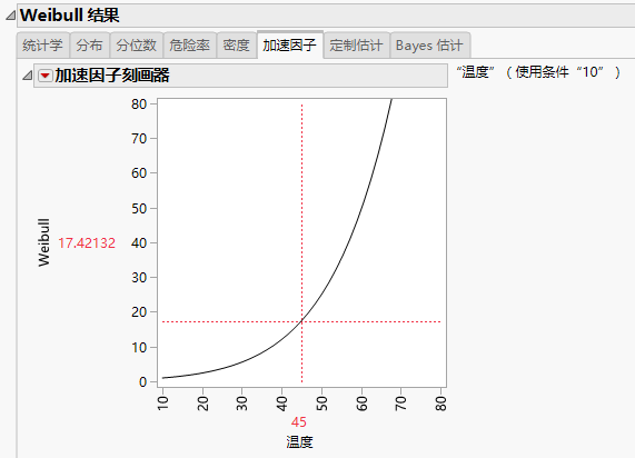

该报表窗口还包括标记为加速因子的选项卡。点击加速因子选项卡可显示“加速因子刻画器”。该刻画器显示的是该报表窗口的“比较”部分中加速因子选项卡下方显示的 Weibull 图的放大版本。图 4.19显示了 Devalt.jmp 的 Weibull 分布的“加速因子刻画器”。通过从“以 X 拟合寿命”红色小三角菜单中选择设置时间加速使用条件选项,可以修改解释变量的使用条件水平。
