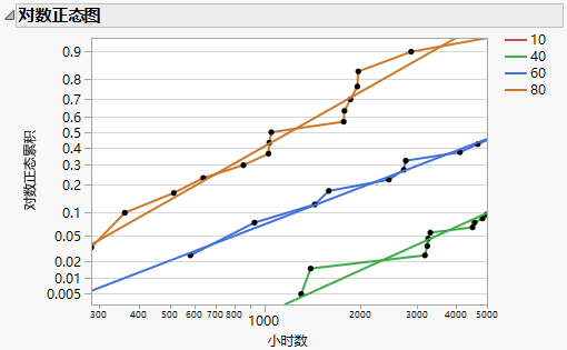

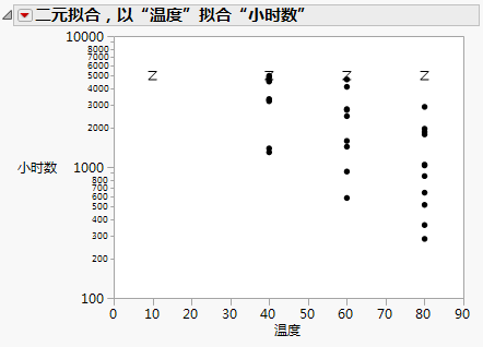

在 Devalt.jmp 数据中,通过加热对单元施加压力以便使它们很快发生故障,从而获取足够的失效数来拟合分布。
选择分析 > 以 X 拟合 Y。
5.
点击确定。
图 14.7 温度对数-小时数的二元图

选择分析 > 可靠性和生存 > 生存。
7.
8.
9.
10.
11.
点击确定。
12.
13.
点击确定。
图 14.8 对数正态图

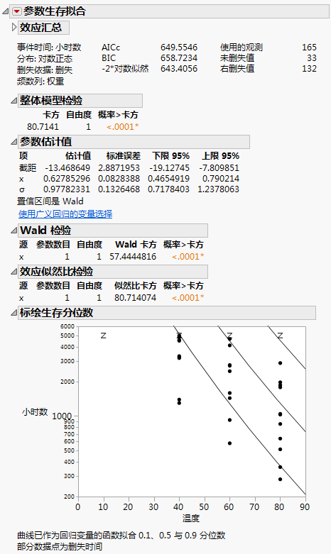

选择分析 > 可靠性和生存 > 拟合参数生存。
15.
16.
17.
18.
19.
20.
点击运行。
图 14.9 “Devalt”参数输出
