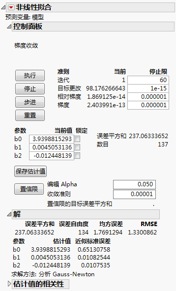

选择分析 > 专业建模 > 非线性。
点击确定。
5.
点击执行。
图 14.16 “非线性拟合”控制面板中的初始参数值

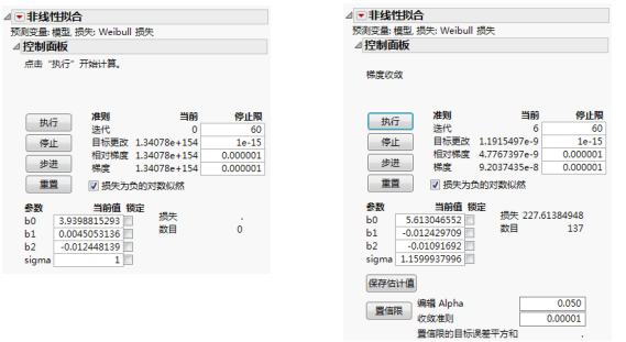

随即显示图 14.17中左侧的“非线性拟合”控制面板。现在损失函数中新增一个称为 sigma 的参数。因为它在分数的分母中,起始值 1 对于 sigma 是合理的。使用除默认值之外的任何损失函数时,默认选中控制面板上的损失为负的对数似然框。
11.
点击执行。
图 14.17 具有定制损失函数的非线性模型

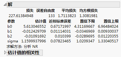

(可选)点击置信限以在“解”表中显示参数的 95% 置信上限和下限。
图 14.18 “解”报表
