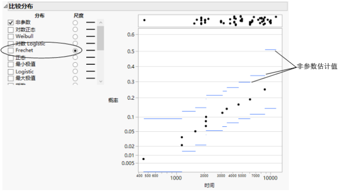

在初始“比较分布”报表中,概率轴和时间轴是线性的。但假定您想要查看基于 Fréchet 尺度的分布估计值。1
在“比较分布”报表中,选择“尺度”列中的 Fréchet。
从红色小三角菜单中选择区间类型 > 点态。
图 3.17 具有 Fréchet 概率尺度的非参数估计值

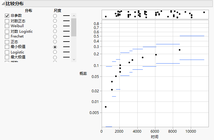

在“尺度”列中选择最小极值。
非参数估计值不再近似为一条直线(图 3.18)。您现在知道最小极值分布不合适。
图 3.18 具有最小极值概率尺度的非参数估计值
