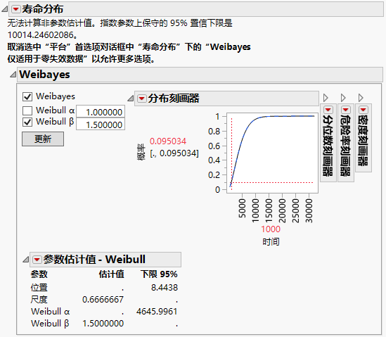

5.
6.
将似然选作“置信区间方法”。
7.
点击确定。
8.
键入 1.5 作为已知的 Weibull β 值。
9.
点击更新。
图 3.21 零失效的“寿命分布”报表

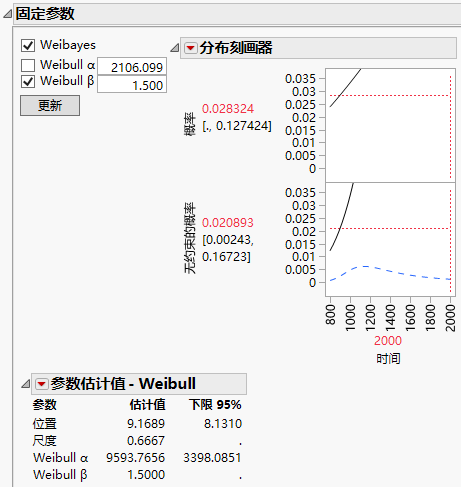

5.
6.
将似然选作“置信区间方法”。
7.
点击确定。
8.
选择“比较分布”图中的 Weibull 分布。
9.
10.
11.
12.
点击更新。
14.
将鼠标置于 Y 轴顶部上方。光标将变为手形工具。将该轴向下拖动,直到最高处的值达到 0.5。
图 3.22 一个失效的“寿命分布”报表
