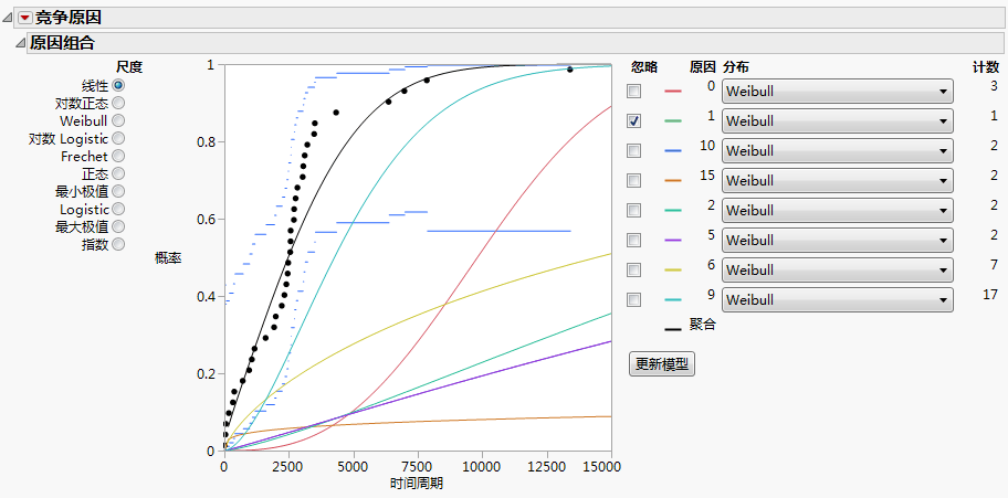

5.
将似然选作“置信区间方法”。
6.
选择允许失效模式使用固定参数模型。
7.
点击确定。
图 3.23 忽略了“原因 1”的固定参数模型

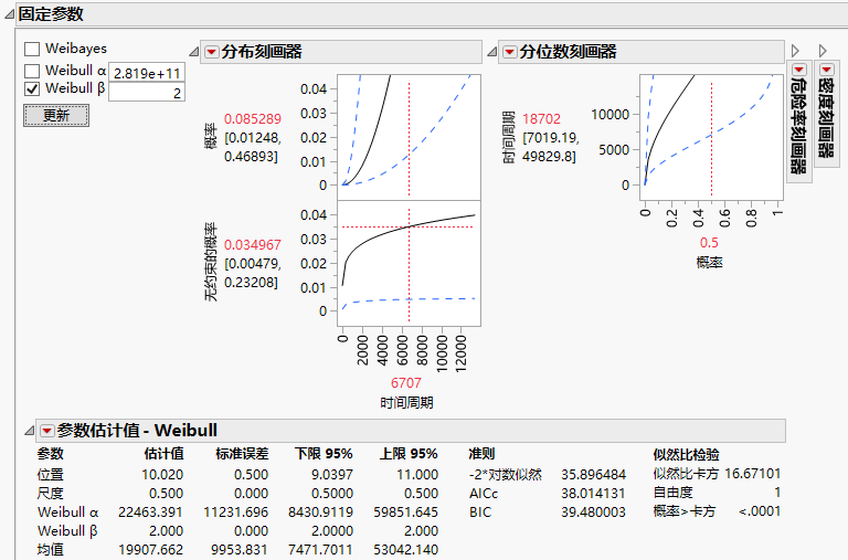

9.
10.
选择 Weibull beta 并键入 2。
11.
点击更新。
图 3.24 指定了 Weibull Beta 的固定参数模型
在“参数估计值 - Weibull”报表中,假定 β 等于 2,alpha 参数估计为 22463.391。现在您可以将其用于“原因=1”的失效分布。

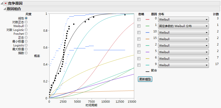

13.
为“原因 1”取消选择忽略。
14.
对于“原因 1”的分布,选择固定参数的 Weibull 分布。
15.
点击更新模型。
图 3.25 显示“原因 1”的更新模型
