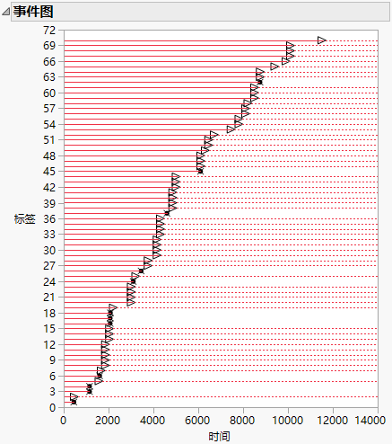

不清楚行中的单元是否正常运行时的时间期间用虚线表示。
图 3.7 右删失数据的事件图
第 3 行中的单元在时间 1150 处失效。它的寿命通过在“时间”1150 处终止的一条水平实线表示。失效时间用“x”标记。
第 5 行中的单元右删失。已知它正常运行的最后时间为 1560。已知单元正常运行时的时间期间通过在“时间”1560 处终止的一条水平实线来表示。在“时间”1560 处标绘了一个右箭头。该水平线继续以虚线表示,指示失效时间未知但大于 1560。

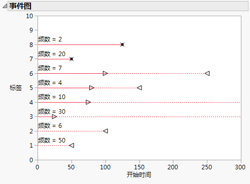

开始时间和结束时间值指示关于单元的以下信息:
第 1 行和第 2 行中的单元左删失。已知这些单元在结束时间列中的时间之前失效,但其精确失效时间未知。
第 3 行和第 4 行中的单元右删失。已知这些单元最后正常运行的时间是开始时间列中的时间,但其失效时间未知。
图 3.8显示了这些数据的事件图。
图 3.8 混合删失数据的事件图
指示右删失。单元在其最后一次检查时失效。
指示左删失。单元在开始检验之后而在指示的时间之前失效,但不清楚其最后有效的时间。
指示单元在两个箭头标记的时间区间内失效。
指示无删失。单元在 x 标记的时间失效。
