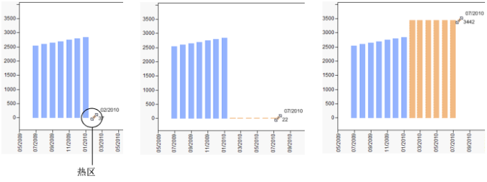

图 9.11 添加生产期间

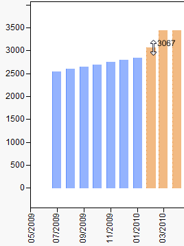

图 9.12 调整生产计数
当您在左侧图中调整生产时,右侧图会相应更新来估计将来的失效数(图 9.13)。通过拖动热区可更改预测周期,随后橙色线条会缩短或伸长来显示估计的失效计数。
