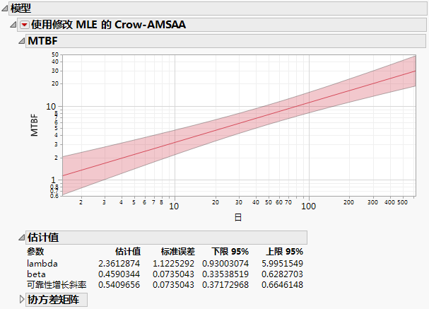

图 10.15显示了使用修改 MLE 的 Crow-AMSAA 拟合 TurbineEngineDesign1.jmp 中的数据。
图 10.15 “使用修改 MLE 的 Crow-AMSAA”报表
选择“使用修改 MLE 的 Crow-AMSAA”选项时,“累积事件”图会更新以显示该模型。“模型列表”随之更新。将打开“使用修改 MLE 的 Crow-AMSAA”报表以显示“使用修改 MLE 的 Crow-AMSAA”拟合的 MTBF 图、估计值和协方差矩阵;该图将在MTBF 图一节中进行介绍。
除了“显示 MTBF 图”外,可用的选项包括:“显示强度图”、“显示累积事件图”、“显示刻画器”、“可达 MTBF”和“拟合优度”。Crow AMSAA中介绍了这些报表。 有关如何使用修改的 MLE 构造这些报表的详细信息,请参见“使用修改 MLE 的 Crow-AMSAA”的参数估计值。 下面将详细说明针对修改的 MLE 选项的“拟合优度”和“可达 MTBF”报表。
因为仅当将数据输入为单个“事件时间”或“时间戳”列时“使用修改 MLE 的 Crow-AMSAA”选项才可用,因此“拟合优度”检验是 Cramér-von Mises 检验。因为在该检验中使用的 β 估计值已修正偏倚,因此该检验结果与 Crow-AMSAA 模型的拟合优度检验结果相同。
