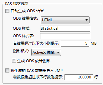

打开“SAS 集成”类别,找到“SAS 提交选项”这个大选项组,如图 3.27所示。
图 3.27 “首选项”中的“SAS 提交选项”
选择自动生成 ODS 结果选项。
从 ODS 结果格式列表中,选择要采用哪种格式生成 ODS 结果:HTML、PDF、RTF 或 JMP 报表。
