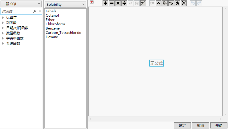

JMP 可以帮助在 ODBC 导入期间生成 SQL 查询的 WHERE 子句。它提供 WHERE 子句编辑器,可帮助您生成使用 SQL 常用功能的基本表达式,同时允许使用供应商特定的函数。例如,您不必了解 SQL 是使用“=”还是“==”来进行比较,也不必了解是使用 avg() 还是 average() 来求平均值。
点击 Where 按钮。
图 3.47 WHERE 子句编辑器
